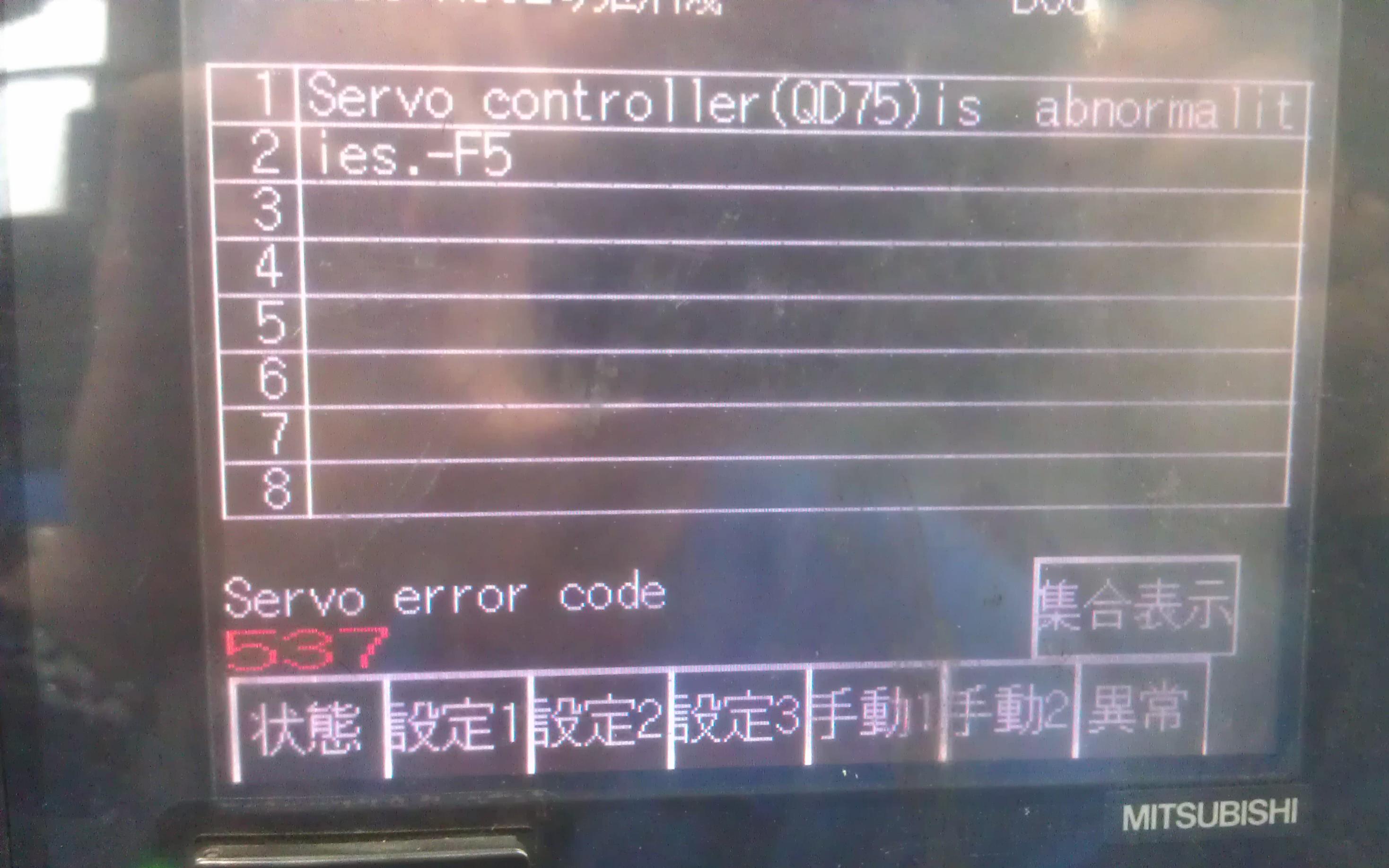

三菱GOT1000触摸屏显示报警画面如下图所示,大致知道原因是伺服放大器异常产生,伺服放大器型号:MR-J3-40A。
但报警时,伺服放大器不显示报警代码!
背景:该设备正常使用三年无任何异常!最近时不时出现异常报警!

537 是QD75 异常报警 不是伺服异常

QD75 模块有故障吧,你看看PLC模块

你可以看QD75的报警代码

接触不良吗?断电后模块重插下。

QD75是定位模块吧,有条件的话换个新的试下啊

同意楼上,537是指PLC的Ready信号(Y0,看具体设置)OFF是执行了定位起动,检查程序,导通Y0后再运行伺服程序。
