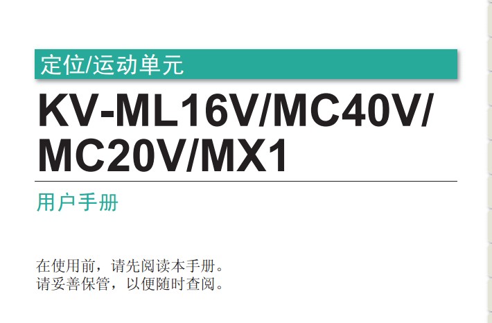

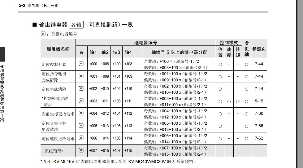

官网上有下载,免费注册个账号,
手册太大上传不了。
