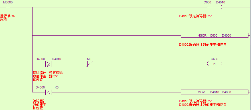

第一段程序计算角度的 本意是:D4010设定为180,计数器小于0时从180开始,向下计数,大于180时计数器复位从0开始,现在大于180的时候能从0开始计数,但是,小于0 的时间却不能从180开始,即便是将最后一行修改改成D 4010也没成功
已经OK
