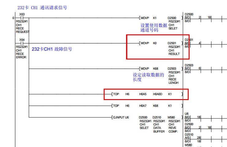

如图: [ TOP  H6 H0A5 H0A0D K1]里面的 H0A0D 是什么意思啊 谢谢!

    H0A0D是字符空格,这里表示数据完成,

    请问这个手册的名字是什么啊!谢谢

    三菱QJ71C24 手冊(基礎篇)
