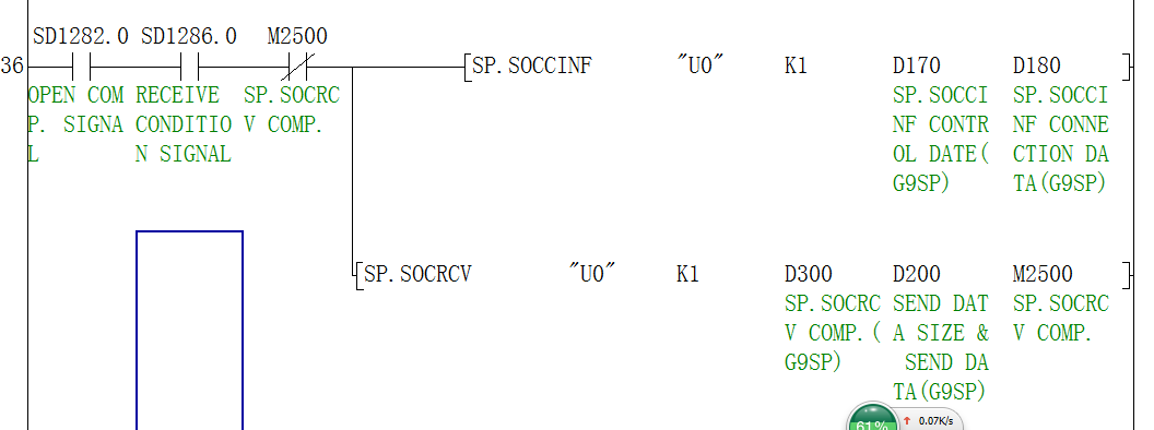

哪位大神帮忙解释下下面的回路是什么意思

见附件·····

这个好像不是三菱PLC程序,应该是OMRON的吧?

不是OMRON
百度了一下,这个是设置以太网指令

能说说是什么意思吗

連接信息的讀取
然後接收數據後結束的處理讀取
