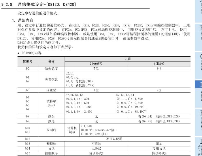

求大虾指导:
3UC通讯格式设置。
数据长 8位
奇偶 无
停止位 1
速度 9600
控制线 RS-232C
求通讯格式设定值(16位)
才学疏浅!

在PLC参数里面直接设置吧,比较直观。

发表于: 2014-05-12 16:27
如图所示:

发表于: 2014-05-12 18:51
H0481

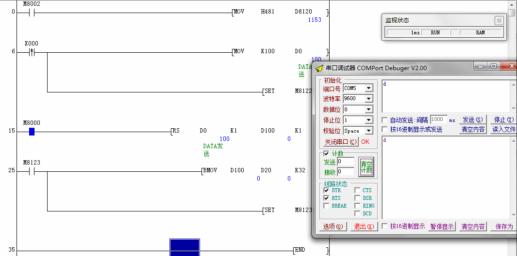

发表于: 2014-05-13 21:56
我设定了H881→D8120,串口通讯器能接收到PLC发出的数据,但PLC不能接收到串口通讯器发出的数据
檢查 看看你 串口通訊器 送出的結束碼 有無問題

发表于: 2014-05-15 16:46
还是不行,
,大家一起来研究吧!
