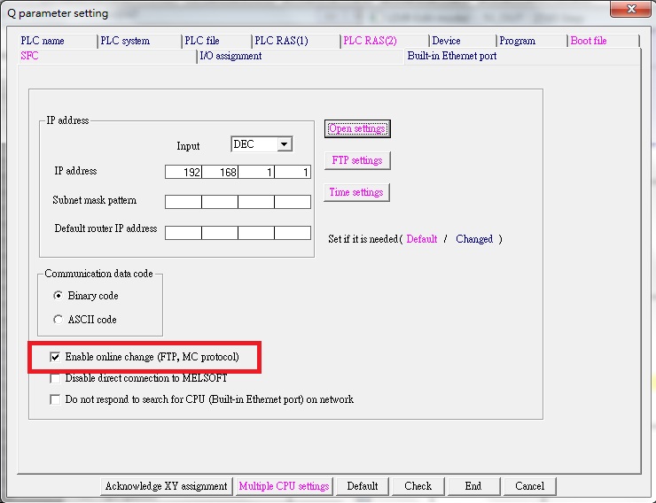

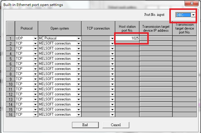

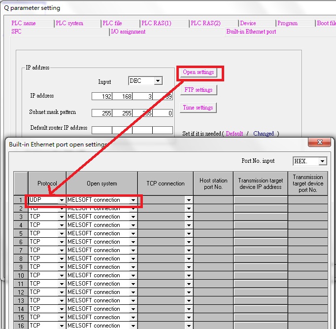

CPU  IP你可以自己設定mask 也可以設定255.255.0.0
裡頭的protocol也要開一組port還有去對應你的人機,一般都開一組UDP      MELSOFT Connention圖上所示,
置於你的人機應該是hitech的吧!!

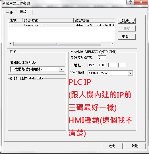

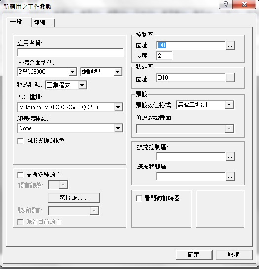

    三菱PLC有網路port的是不用網路跳線,一般的網路線就可以了,
    1.你先釐清,直接用電腦----網路線----PLC去連!~只要PLC IP有設!一般都是可以連上,先確保網路線正常可以連結,我要確保你PLC與網路線是正常的
    2. IP CONFIG的命令你應該會吧!~單獨用電腦去PING看看有沒有跟PLC對應到。
    3.選 Q 系列  Q71E1  ETH, Q71E1 是Q系列的另一種網路通訊模組,你現在是要對CPU上直接連接的Port應該選Mitsubishi MELSEC-QnUD(CPU)吧!!!
    4.一樣跟先前1的步驟一樣,先用網路是看看能不能有回應!~要個別去TRY才知道哪裡出問題!
    剛看一下手冊,三菱Q系列的網路連電腦可以不用跳線測試,但Hitech人機要跳線連電腦才行,如果覺得麻煩我覺得在兩台機器之中裝個HUB,那就都不用跳線,一來你可以傳檔案給人機,二來你也可以連接三菱PLC,三菱PLC與人機要不要要跳線,說明書是說連線的方式須依實際的狀況來決定
    圖是我大概用你的方式設定,MC protocol  401  401是16進位的,確認一下!~我有圈出來!~十進位1025
    [ 此帖被changyu0330在2014-05-15 17:28重新编辑 ]
