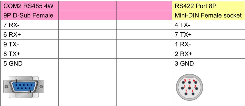

plc是三菱的fx1n,触摸屏是威伦的tk6070ik,一个422,一个485,通讯那种头我有,但是怎么连,两个头之间怎么连线?谁懂?帮忙解答下,感激不尽

一般来说,买屏时供应商都会配线的,如果要做的话如图所示:

COM2 RS485 4W   屏12345对应PLC47123
