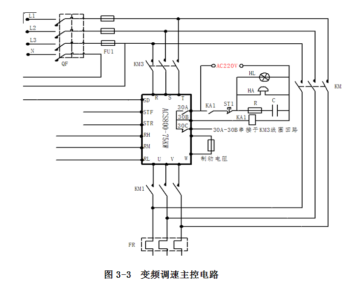

楼主没有提供全部参数,例如负载、平衡系数、速度等,很难有准确数据。根据电梯的使用参数,提供参考:速度1M/S的,加速不小于时间1秒;减速不小于时间1.2秒,如果负载较大,减速时间需加长,防止变频器制动时母线电压过高的故障。友情提示:1、由于垂直提升设备的工况处于1-4象限,变频器必须配置功率足够大的制动电阻。
    2、设备如果是载人或者设备井道下方有人可进入的空间存在,千万、千万小心啊!

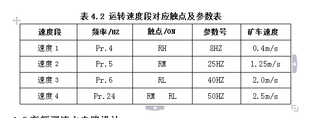

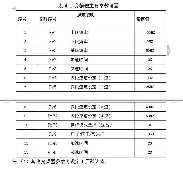

    这样的  我做的是矿井提升机毕业设计
    设计(论文)应完成的主要内容:
      (1)控制要求:①提升机基本参数:电机功率55KW,卷筒直径1200mm,减速器减速比24:1,最高运行速度2.5m/s,钢丝绳长度为120m;
    ②采用变频调速技术实现全频率(0~50Hz)范围内的恒转矩控制;
    ③提升过程:开机运行加速到某一中等速度,若设备没有问题,立即加速到正常运行速度,快到井口时立即减速到某一低速爬行,快到停车位置时,变频器立即停车;④紧急情况下,提升机能够快速停车,保证安全;⑤触摸屏监控。
    我想用变频器四段速  不知道加速时间
    可以给个程序不
    谢谢  求助

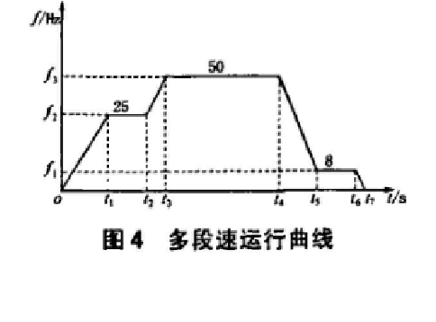

    变频器设置为多段速控制,速度输入前0.5秒,先输入方向,速度1、1.0m/s,加速时间1.2-1.5秒。速度2、2.5m/s,加速时间2.5-3.0秒。速度3、0.5m/s,减速时间3.5-4.2秒,速度4、0.1m/s,减速时间0.5秒,停车时先断开速度,0.5秒后断开方向。一般的变频器,使用矢量闭环控制,当有方向输入后,即使抱闸(机械制动)打开,没有速度输入,其力矩(转矩)是可以使电机带负载停止。

    我是这样想的   采用定时方法如图
    熔断器 和 热继电器   FU  FR 怎么选 ?
    电机我选的是3极  106A额定电流
    大家给点建议或者需要注意些什么?
