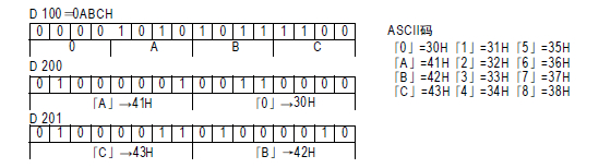

m8161off
ASCI D100 D200 K4
D100=0ABC
d200=A0
D201=CB
求教d100的0为高位,c为地位,为啥转换的时候从高位往地位转啊
求大神赐教
m8161为on
d200=0
d201=a
d202=b
d203=c
都是先转高位

不是那意思,我是想问,asci转换时先从高位开始!

发表于: 2014-05-13 08:54
通訊碼送出的關係
