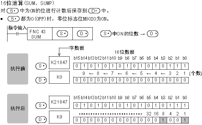

SUM K2Y000 DO 这个程序怎么理解、???

这个一直没看懂 前辈 能举例说明下吗

(y0.y1.y2.y3.y4.y5.y6.y7) 把ON的个数传送到D0

了解了 谢谢前辈
