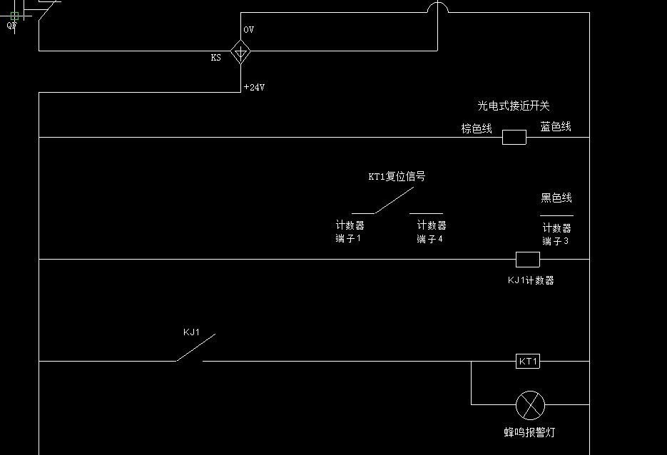

求助各位前辈:
本人最近在用断电保持型计数器控制一个报警器,开关电源输出是DC24V,35W.计数器型号是:DH48J,工作电压是:DC24V.检测机构是:沪工光电式接近开关。
计数没问题,主要是断电后再开启计数器,其计数值总是与计数实际值不符。所以求助各位前辈,这如何解决,谢谢!

重新上电时,光电开关也同时接通一次,加1。

谢谢前辈!奇怪的是我用PLC输出的DC 24V给计数器供电,计数值保持又是正常,不知道这是咋回事。。。

可能机器正好停在接近开关没有触发的位子。

是这个电路图

使plc上电的第一个扫描周期不要接通计数就可以了

谢谢各位前辈,最后发现是计数器本身有问题
