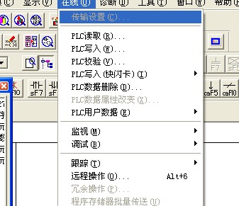

传输设置这里,点不进去。。。是因为什么  有解决的办法吗 现在设置不了端口通讯不了 程序写不进去PLC

模式问题,应该在读出或写入模式下设置

现在就是写入模式的

电脑重启试试看呢

兄弟,要先把USB转串口的线连接到电脑USB端口,让电脑检测到有串口才能设置传输路径的!!

试过了 没用怎么办 把程序 全部复制? 重建一个。。。。。。

你先在设备管理里面,查看一下有没有串口装置,USB驱动装好没有?

我重建的程序是可以 设置的 就这个程序 是别人发我的 传输设置不了 这也能加密限制吗?

你把程序所有打开的窗口关闭就行了。

    高手  谢谢!解决了

    8楼说的对,也可以点击一下仿真,也能解决
