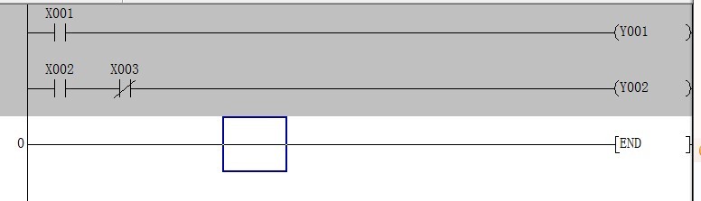

本人安装了GX 8.86的编程软件 在编程是不能自动加步数 。
哪位高人指导一下啊

有图有真相,最好发个图上来看一下

刚才图片没有上传
不能自动加步数

转换后自动加步数呵呵

这是梯形图啊 不需要再转换了啊
之前可以自动加的后来我换成WIN 7 32位的就不可以了
求高手帮忙啊
不过每写一步要是手动转就可以加步数的

刚才说错了 是变换一下才可以
不过在中间在加入的时候 还要在变换一次才可以

按一下F4键即可。

按F4键转换啊,楼上正解

如3楼等所说,梯形图时,在“转换”后会正确显示步数。

对头,还没有转换,按F4键
