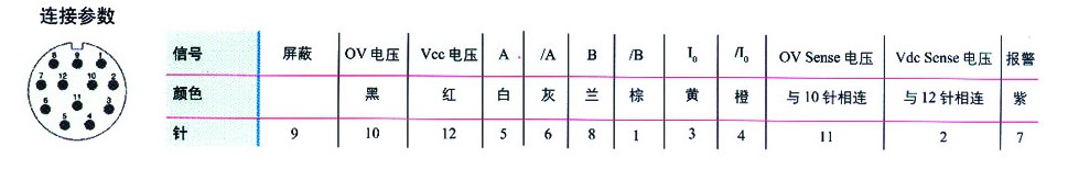

谁知道FAGOR 编码器 S-2500怎么接线,,用西门子200能不能控制编码器S2500,,急用,,谢谢

查说明书比较好,你说的这个没遇到过

发表于: 2014-05-08 09:27
