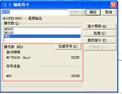

如图, 我用的是CP1L 型号的 在用SPED脉冲指令时,发现前面2个数据很清楚含义!就第3个有点不清楚,我现在写的#50,是不是指的就是频率是50还是要算成16进制的!红框框里的解释不明白了,请大大指点啊!!

#50是十六进制的50 = 十进制的80
&50才是十进制

嗯,嗯 ,刚也翻了资料 谢谢大大!
