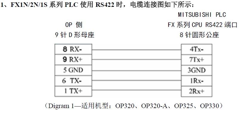

信捷文本显示器好像是RS232通讯吧,三菱PLC是RS422通讯。它们之间的通迅线可以直接连接吗?会不会烧通讯口?这张图是从信捷文本显示器《OP系列文本显示器用户手册硬件篇》中截取的。

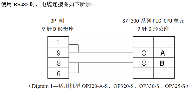

信捷文本显示器与西门子200PLC连接线,如图。西门子200PLC通讯口是485的。可以按图中的直接连吗?同样会不会烧通讯口?

和三菱PLC通讯的那张图是可以的,今天我试了。但是和西门子200PLC通讯的那张图效果很不好,每次文本显示器断一次电后只能和PLC通讯一次,然后就通讯不上了。
