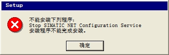

XP系统安装,出现
“Stop SIMATIC NET Configuration Services”
请教如何解决啊

右键“我的电脑”-“管理”-“服务”
双击“SIMATIC NET Configuration Services”项,停止。

谢谢楼上,但是我的电脑就没有这一项啊,安装到WinCC_flexible_2008_SP3就出现这个画面。

之前是不是安装了该软件的其他版本,SP2 或者SP3?
如过是的话,那就是你卸载的时候没有卸载赶紧,这个建议还是重装系统,
之前遇到过,重装系统问题就解决了。
