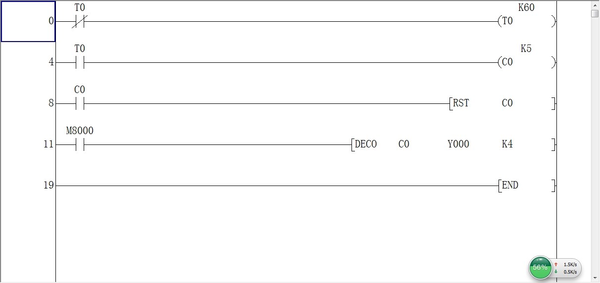

用三菱循环输出指令怎么编?看似简单,查了好多资料了。

延时断开就可以

用plc内部时钟加计数可以实现这样的方式!

定时产生脉冲,然后用移位指令

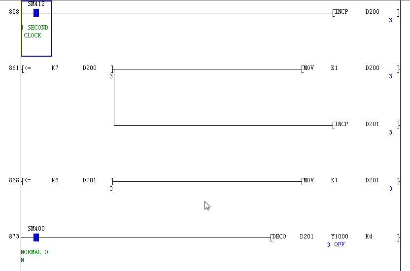

发表于: 2014-05-06 15:59
引用第4楼马国富于2014-05-06 10:54发表的 :
CANKAO
4楼那个我来简化下

我现在比较习惯用计时30秒,1-6秒1路输出,7-13秒2路输出,。。。。
不用多动脑筋了

呵呵,5楼高手啊

DECO指令我也经常用,确实不错
