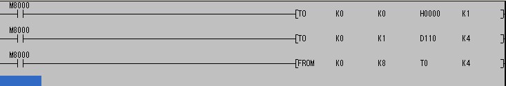

FROM指令是将PLC增设的特殊单元(如FX2N-4AD)缓冲存储器(BFM)的内容读到可编程控制器的指令
  FROM,FROMP:十六位连续执行和脉冲执行型指令
  DFROM,DFROMP:三十二位连续执行和脉冲执行型指令
  读出指令FROM的编程格式:
  FROM K1 K29 D0 K2
  *K1:特殊模块的地址编号,只能用数值,范围:0---7
  *K29:特殊模块的缓冲存储器起始地址编号,只能用数值,范围:0---32767
  *D0:目标寄存器起始地址编号,可以用T,C,D和除X外的位元件组合如K4Y0
  *K2:传送的点数,只能用数值。范围:1---32767
  上述指令的作用是:
  从特殊单元(或模块)N0.1的缓冲寄存器(BFM)#29,#30中读出16位数据传送至PLC的D0,D1寄存器里。
  注:
  1、在特殊辅助继电器M8164闭合时,D8164内的数据做为传送点数
  2、特殊辅助继电器M8028断开状态,在FROM指令执行时,自动进入中断禁止状态,输入中断和定时器中断不能执行。在这期间发生的中断只能等FROM指令执行完后开始执行。FROM指令可以在中断程序中使用
  3、特殊辅助继电器M8028闭合状态,在FROM指令执行时,如发生中断则执行中断程序,FROM指令不能在中断程序中使用

    1楼  发表于: 2012-04-03 22:59
    TO                        KO                  KO                             HOOOO             K1                (将H0000写入到缓冲存储器BFM#0中去,建立模拟输入通道《CHI CH2》)
      写入指令          模块号     BFM 号码             源数据      传送点数
    TO                        KO                  K1                  D110       K4 (分别将D 110的数值写入到BFM#1—#4中去)
    FROM K0 K8 T0 K4(从BFM #8—#12中读出数据传送到控制器的T0 中去)
