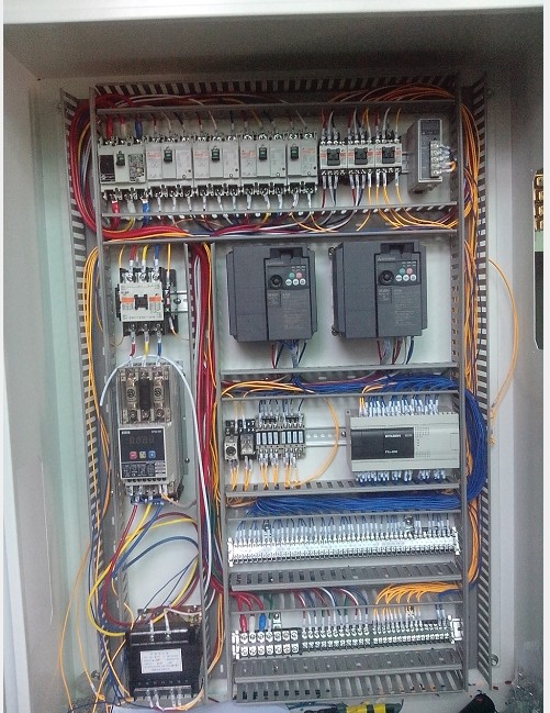

请大神们多指教

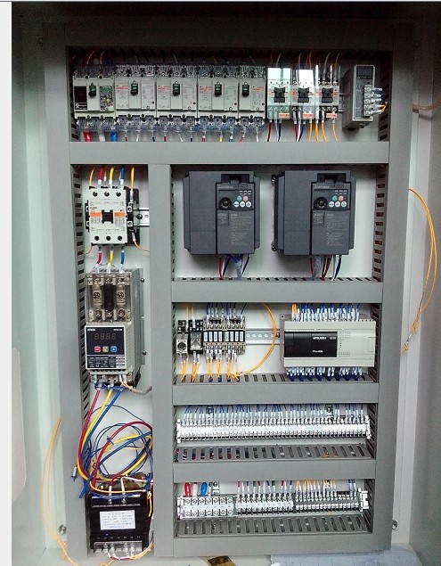

    LZ用料精良呀,三菱的居多,布局排列合理,左下变压器上方再加一线槽分隔更美观些,一看就是没有完工,没见有排气扇口,莫非开在电箱门上,估计控制要求也不是很高,LZ做完了再发全套控制要求与图纸程序我们学习学习吧。

    个人感觉变频器上端散热空间小了一些,放在盘面的最上方更合理。

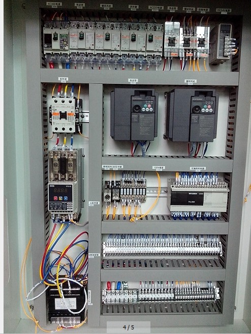

    1;左下变压器上方的电器元件是SCR?

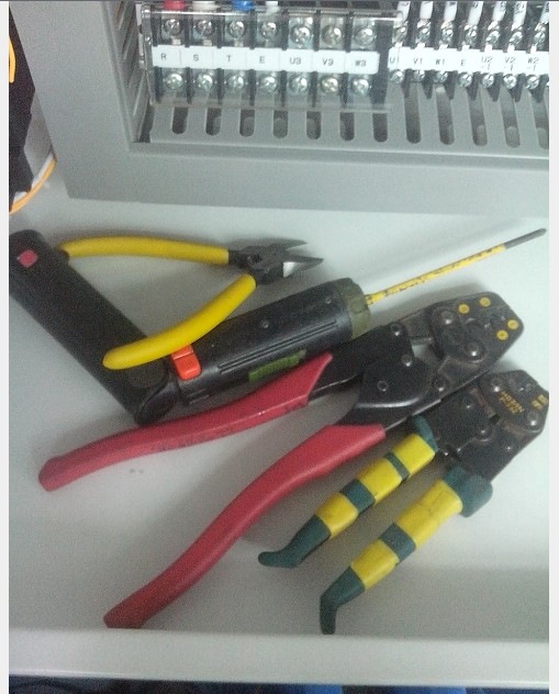

    2;工具那张图片里带把的工具是电动螺丝刀吗?

    有点小小的建议啊:
    1、无N和PE
    2、变频器和散热问题部分有点同学说过了,不重复说了
    3、PLC输入输出线色是不是该分一下?虽然不知道您用的是DC还是AC
    4、柜内是不是应该加个插座?
    5、PLC建议配置放在左边并适当留有空间,便于扩展,特别是右边扩展
    做的很好了

    对那边松下(或者叫菲尼克斯 魏德米勒 abb)电动螺丝刀感兴趣。
    这个螺丝刀能拧多少螺丝?

    SCR是电力调整器
    电力调整器是应用晶闸管(又称可控硅)及其触发控制电路用于调整负载功率的盘装功率调整单元。现在更多的是运用数字电路触发可控硅实现调压和调功。调压采用移相控制方式,调功有定周期调功和变周期调功两种方式。
