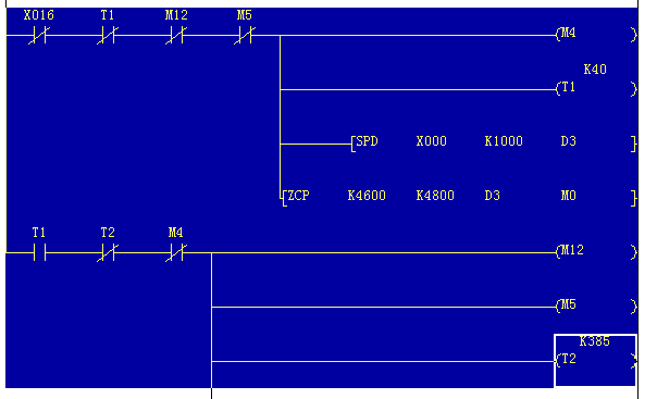

我想要T1定时后 执行下步程序 而天T1那条断开
怎么实现啊 在线等 好人你们在哪里

用T1 通过SET指令驱动M中继就可以了。同时RST T1

M5开点与T1开点并联

T1接通瞬间断开 T2计时到不了

T1上升沿 SET M5
T1常开点换成M5

T1接通中继,中继控制T2,这样才能实现T2计时断开常闭。

先用T1将m4置位,然后T2复位
