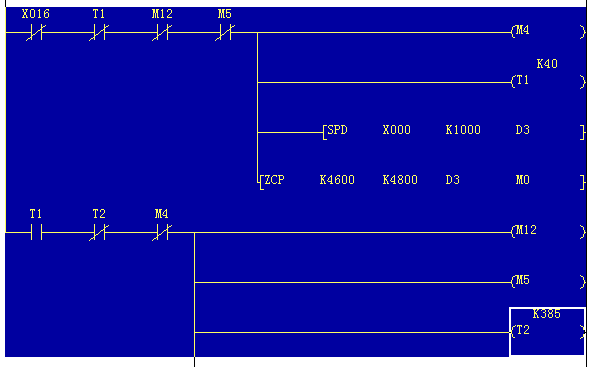

求助梯形图 怎么互锁 T1定时后 进入下步

按你的程序看,T1每4秒动作一次。

一楼说的对,但t2就没意义了

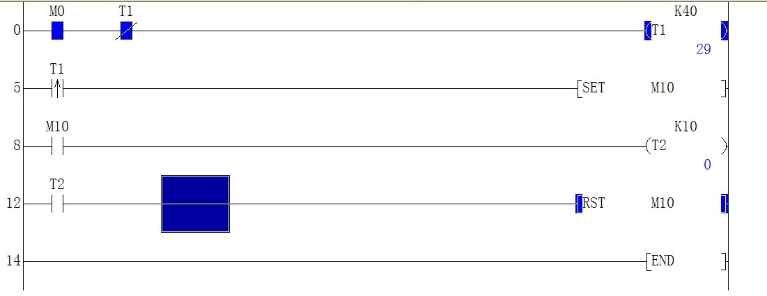

这样应该就可以了
下载积分:+1(chengyouping) 热心助人!

不知道你要怎么样的互所,是T1、T2交替工作吗?不清楚?

去掉M4常闭触点,把M5常开触点并联在T1的常开触点上,当T1常开触点吸合时M5自锁,T2得电开始计时,两个定时器可以轮流运行.

加一个辅助继电器。t1驱动一个辅助继电器,用这个继电器的触电代替程序中的T1触点就可以了,
