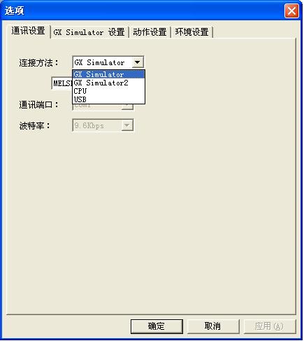

GX WORK2 与GT 3仿真软件怎么一起用?

发表于: 2014-05-05 10:31
仿真时找不到GPJ文件,无法仿真

发表于: 2014-05-05 10:59
1.先保证GX Works2自己能正常仿真;
2.打开GT3 Simulator后,在“模拟”--“选项”中设置连接到GX Simulator2:
