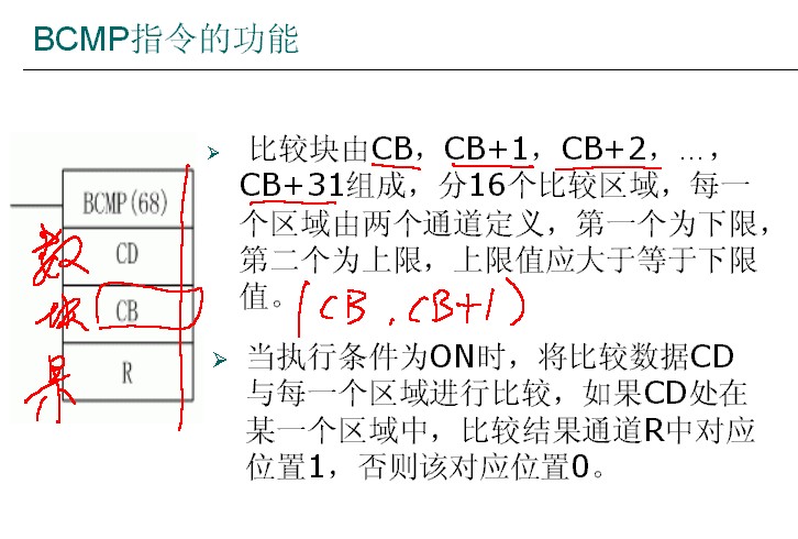

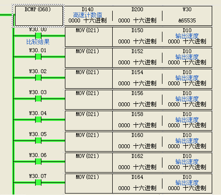

BCMP(068)块比较指令不解?下面接着传送15段是怎么个工作方式?

传送的15段也就是按照比较的结果工作。

还是有点晕啊 亲自动手搞一下实验 也许就明白了 能给我传个BCMP(068)详细指令说明吗?

D140~D155与D200~D215 CH对应比较,W30.00~W30.15对应置位

整个步进电机试验一下
