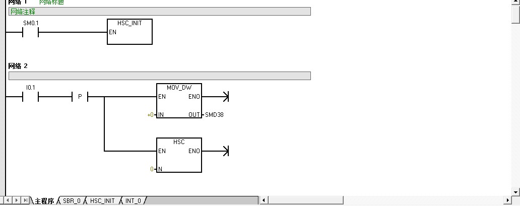

如何通过外部一个点(随便)控制HC0当前值为0.也就是说比如外部一个I0.0为1 则复位HC0 。 只会PV=SV 复位HC0

如果用外部点控制HC0当前值很简单 直接重新给高速计数器SMD38重新赋值“0”同时重新启动高速计数器,还有你说的PV=SV时,只是进入中断 HC0还会继续增加的

    我的西门子文本屏TD400C 一输入新的高速计数器的预设值然后按了ENTER键后新的SMD42就立马生效,得怎么设计?
