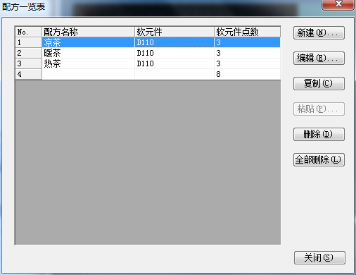

各位大哥,哪里有三菱触摸屏GT1000系列配方制作视频,请告诉小弟,谢谢!

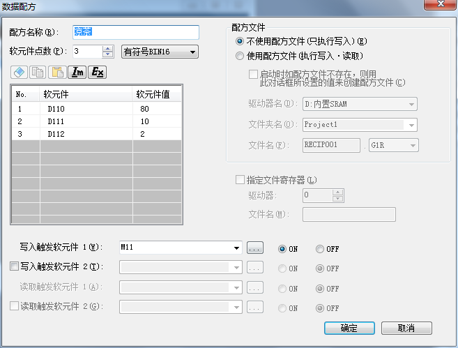

此画面就是设定每个配方的参数
我上面设置的意思是 接通M11
把K80传送至D110内 后面几个一样
M11 可以在任何画面去操作
