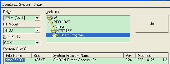

求 欧姆龙NT30触触摸屏系统文件。
小日本的一台机器,用着NT30-ST131B-V1。 不小心屏系统没了!
那位大侠是否可以发一份给小弟。

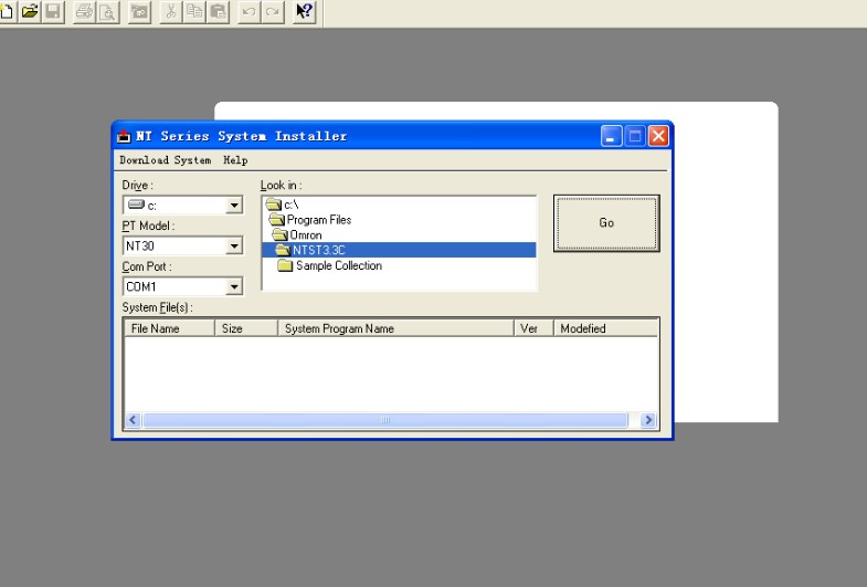

用编程软件上传系统就是了

发表于: 2014-05-09 13:46
问题是没有编程软件里没有这个30的系统

记得NTST4.80英文版里面包含的。

NT3.3上还是没有NT30的系统!

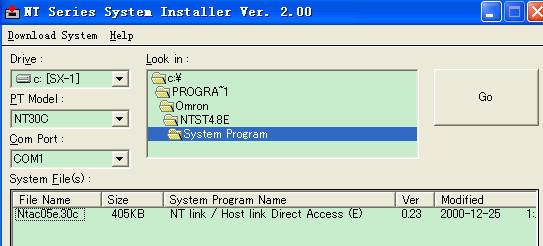

记得论坛曾经分享过;NT30分为两个版本,带C的可能是支持中文
Ntab06e.rar
(100 K) 下载次数:49
Ntac05e.rar
(100 K) 下载次数:26

发表于: 2014-05-19 21:34
感谢伟大的班主,已用英文版的安装!
