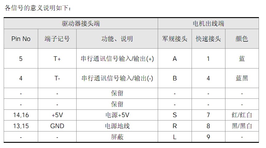

找个二手台达A2 400W伺服控制器带电机一套,电机到伺服控制器中间的线和插头都没有了,电机屁股后出来一根屏蔽线
颜色4根比较长,颜色分别是
蓝色 棕色 白色 白+红色
还有4根比较短的线,颜色分别是
橙色 橙+红 黑色 红色
短线应该是没有用,长线才是编码器线吧? 不知道如何接伺服控制器的插头
A2手册接线不一样

是不是
棕色正极
蓝色 负极
白+红 白色 通讯
