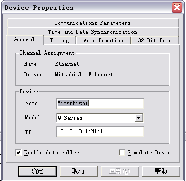

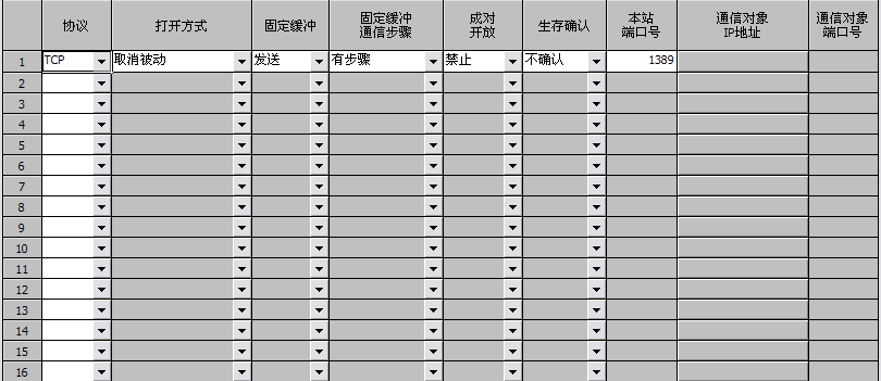

描述:plc通讯协议设置
kepserver设置

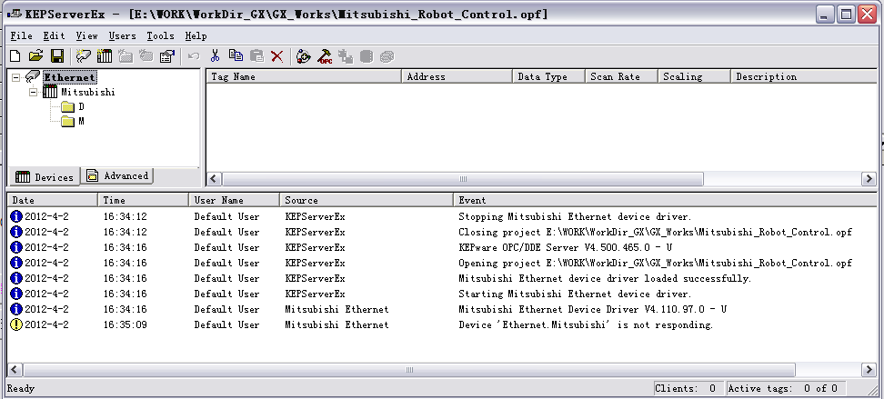

故障信息
问题:KepserverEX4.5与Q06UDHCPU用网线连接(也试过通过hub连接),建立了若干个M和D的Tag。当PLC运行时,Kepserver显示——Device 'xxxx' is not responding.
哪位大哥知道是何故?
设置——
PC:10.10.10.2 站号:2
PLC:10.10.10.1 站号:1
网络号:1
用TCP协议

按照help文档试了很久,还是不行……自己顶一个先。

图1是QJ71E71用的
