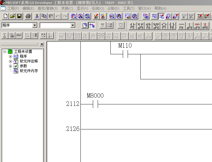

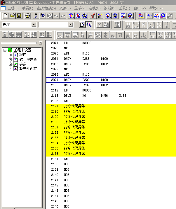

这两天在编辑FX3U系列PLC程序时:编写好的了程序共2126步。程序检查时OK无然后报警异常,程序在机器上运行OK.。当从PLC读取程序时却显示8002步,可梯形图只有2126步。不明白怎么回事情,我转换成列表形显示。发现出现几步(黄色报警)指令代码异常,黄色代码异常是RET步骤异常,本来是写在2126步之前的,但转成列表时却在8001步出现这指令。然后就每一步有一个NOP(指令)一直到8002步。请问大师们,怎会出现如此状况,何以解决。谢谢!如图

    我碰到过这个问题。楼主是不是在电脑上编译好的程序是没有空步的,但写入PLC后,再读出来时就有这些空步和错误了?我的就是这样,应当是PLC内部的问题,因为我换了一个PLC就不会这样了,但不知坏在哪里。

    我也遇见过两次,把内存完全清除了,再写进plc就行了

    谢谢,我也有这样做,清除内存在重新传送,一样会出现。只是没有换PLC了,没有新的可换,现暂时这样用起来。

    直接删掉END后面的指令就好了。出现这个的原因是你在线编辑过程序。

    内存资料一堆垃圾不过PLC只会执行到END. 所以程式没问题。你上载的程式已有垃圾,清除内存, 再删除你程式的垃圾,再写进plc就行了

    这个会不会是PLC内部程序存储模块有坏??就好比是硬盘有坏道一样!!
