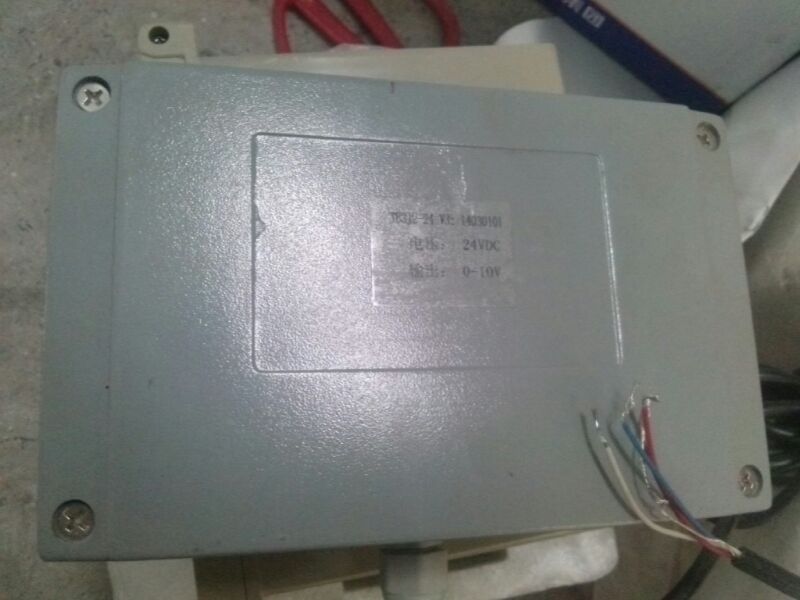

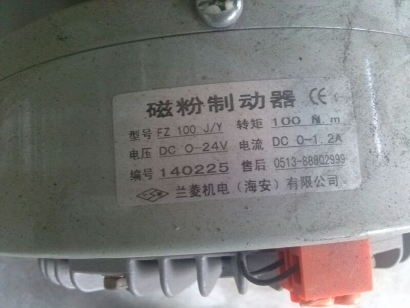

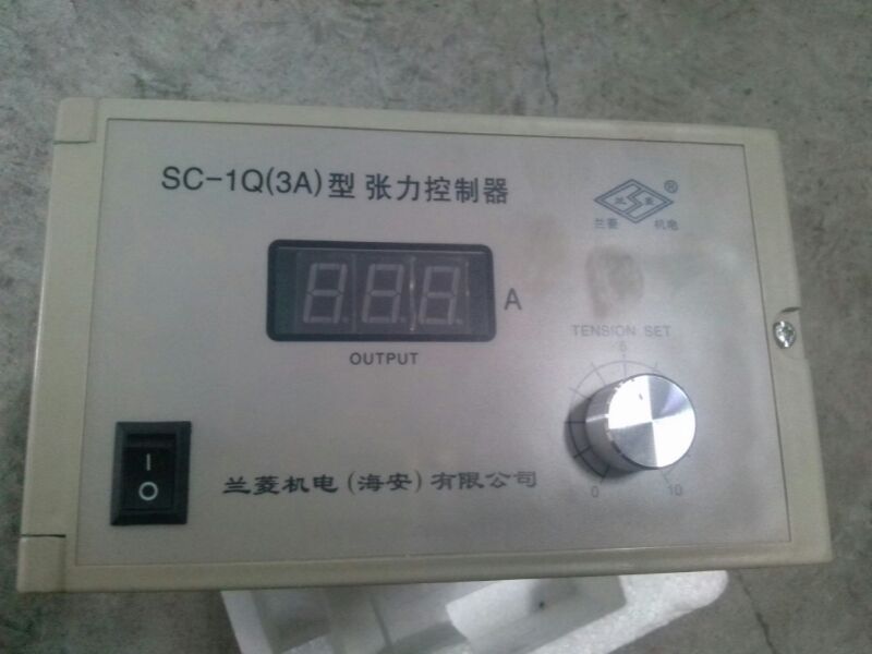

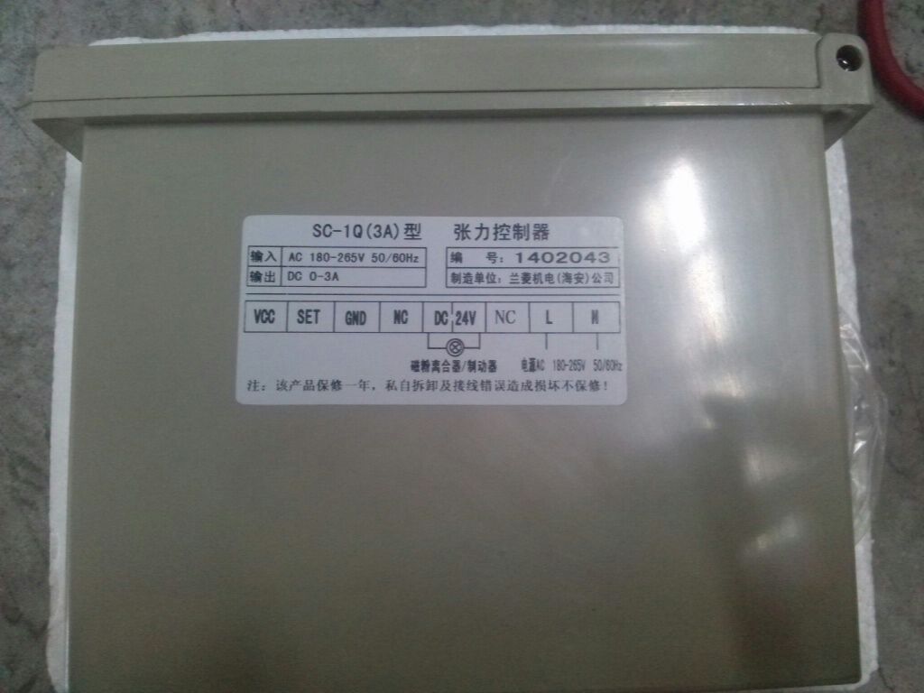

如题目。。。各种百度。。。反正我没有看明白。。这个张力控制器加磁粉制动器在实践应用中。就是电流越小制动器连接的滚筒越容易动。电流越大就动不鸟了。这就是张力?为毛我感觉像刹车一样?
那磁粉离合器呢?

张力控制器说简单点就是一个调电流大小的,电流越大,传递的力矩越大

你那是制动器器可以理解为刹车,刹车的力可以调的而已

你应该把他理解为离合器。

这个东西常用于卷卷张力控制。可以通过张力传感器给plc然后进行pid控制。

磁粉制动器 通俗的理解就是可以精确调节刹车力矩的刹车装置,通过调节制动电流而调节刹车力矩,电流越小刹车力矩越小 电流越大刹车力矩越大
