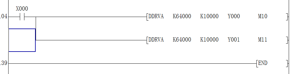

碰到个问题,想两个伺服电机X向和Y向同时动作,大家帮我看看脉冲可不可以这样写一起发!雷锋帮帮我吧!

DRVA在一个扫描周期内可以同时用吗

看到书上说这个指令在程式中只能使用一次哦。试一下你的程式,分享一下结果。

可以的,没问题

可以呀,没问题的。

嗯 试过可以,谢谢
