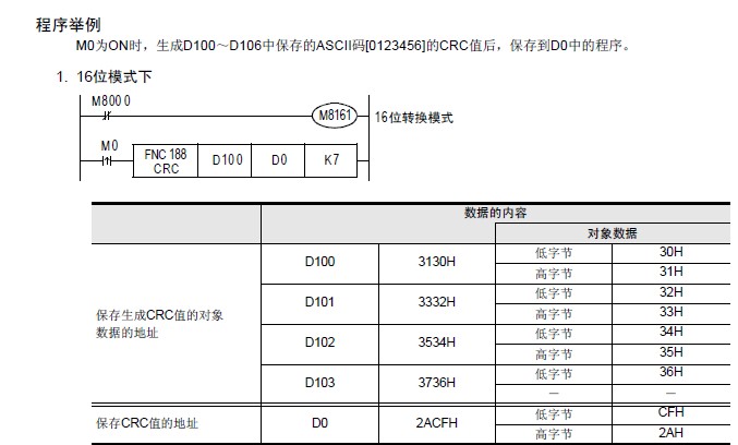

我接触3U的PLC 看了3U的指令手册 RTU通信的时候不用像以前写一大堆 的CRC校验程序,用指令CRC就可以了 ,但是我把指令用上去了但是CRC指令算不出校验码!我不知道哪里出了问题,请好心的师傅 能不能写个用CRC指令算校验的样本程序呀!先谢谢啦!

既然3U都带CRC指令了,干嘛还要另外去写那麻烦的CRC检验程序???算不出来肯定是你的程序那里出现了问题,细心的去看看手册和你的程序吧!如果你硬是要自己写的话,可以看看这个帖子
