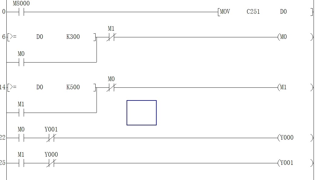

通过编码器控制刹车电机上升和下降。

根据设备要求自动调节电机上升和下降。
如果编码器的位置在300的地方需要移动至500后停止。
如果编码器的地方在500的地方需要移动至300后停止
请问大侠此程序如何编写

编码是多多少P/R的? 300,500的单位是什么?这些都不说清洗如何编

cwf_plc
45 个
173 点
3209 分
在线时间: 128(小时)
2011-07-20
2025-09-22
查看cwf_plc的
发表于: 2014-04-28 19:14
编码器接PLC AB相高速计数器,输出接电机正反转,高速计数器大于500停止,反转到300停。用普通电机只能满足位置要求不高的地方,会有较大的偏差。

发表于: 2014-04-29 11:47
用变频控制,用高速置位和高速复位指令
