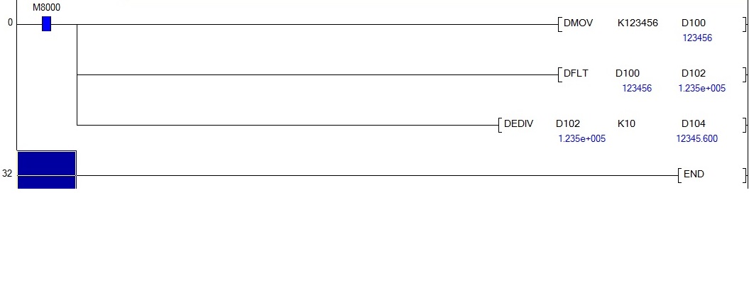

在三菱PLC中32位数据转换成浮点数,然后在除一个数,浮点数后面的小数点不出来,求解释

我用的Q系列的PLC没有DEDIV指令

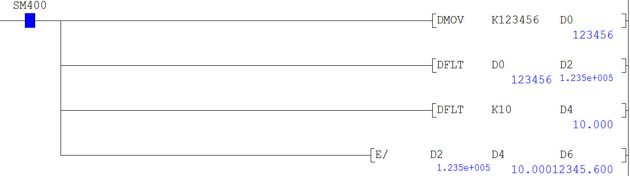

Q系列應該是用「E/」 這個指令吧,不過需要先把K10轉換成浮點數,不知道有沒有更簡便的方法?

[E/ D2 E10 D6]

感謝,受教了,看來我腦袋轉得太慢了XD!
