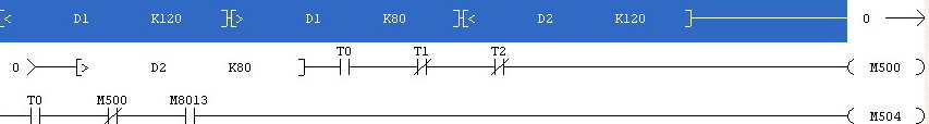

描述:如题
高手请解答,是咋运算的

[< D1 K120 ] D1 < 120 这个点就 ON
[> D1 K80 ] D1 > 80 这个点就 ON
[< D2 K120 ] D2 < 120 这个点就 ON
[> D2 K80 ] D2 > 80 这个点就 ON
上面的程序说明 D1 和 D2 数据在 80 到 120 时,四个点全 ON

就是条件指令,D1/D2都满足大于80,小于120,才能使M500 ON
