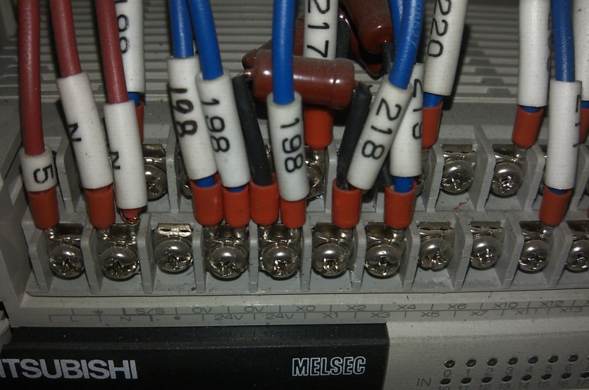

分析一下,什么作用这些电容,怎么选电容,X0 X1, X2 X3分别接的是编码器的AB相,它们通过电容并到正24V上去了,什么用,怎么选电容

这些不会是电阻吧

上拉电阻,不是电容吧。跟24V连的吧?

我认为是电阻,降压的

是电阻,不是电容哦。

上拉电阻起到快速关断的做用

《旋转编码器的集电极开路输出、电压输出、互补输出和线性驱动输出》:
电压输出是在集电极开路输出的电路基础上,在电源间和集电极之间接了一个上拉电阻,使得集电极和电源之间能有一个稳定的电压状态
只有集电极输出形式的外接是路才要上拉电阻吧,像电压输出,互补输出,线性输出的就不需要了吧

是上拉电阻,1.8K,对PLC输入端公共端接负电源与NPN集电极开路输出的编码器 连接时必须要的。PNP输出的不需要。

应该是电阻,相当于假负载
