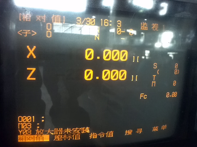

]我有一台三菱系统的车床,大概03年的设备,重庆二厂出的C2-6130K/2型,现在开电就报警Y03放大器未安装,按复位后上面显示M03 上面还有一行0001我也没有说明书。请各位大侠指点一下小弟,另谁有这个说明书烦请给小弟一份 , 不胜感激。

检查信号线和参数。

重新把通信接口插一下,要不就可能是放大器坏了

引用第1楼xujian于2012-04-02 10:26发表的 :
检查信号线和参数。
检查哪些参数?

以前我这里也出现过 不过我的运气好电关了等一下重启就好了

1,打开配电柜检查线有没有接好2,看看驱动模块有没有显示或报警。技术支持QQ--860666450
