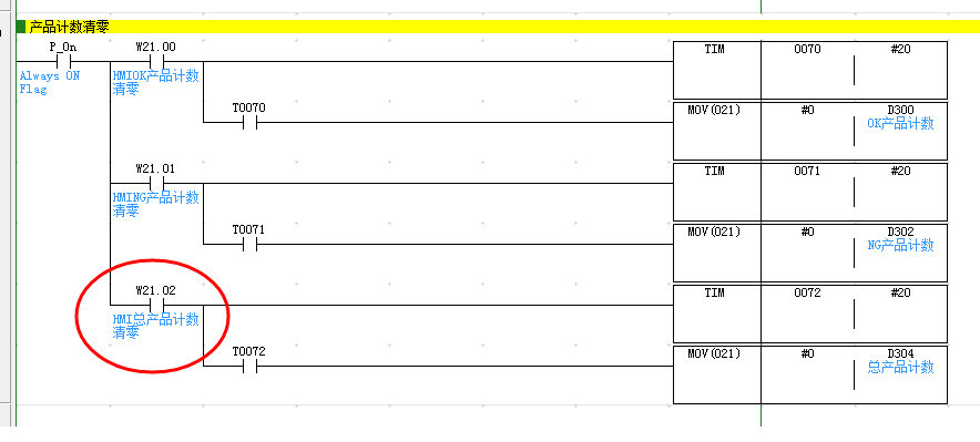

请教各位老师如何在cp1h型 plc 内实现累加计数并能在屏上显示

1)可以使用计数器进行计数
2)可以使用数据寄存器进行计数

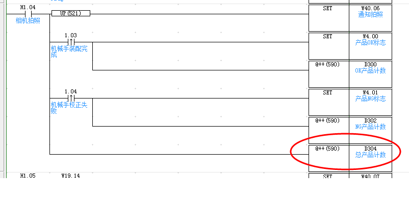

这个最大到65535个有没有什么办法到99999999

因为是单字节 多以最大数到65535,改成双字节的就OK了@++L即可
