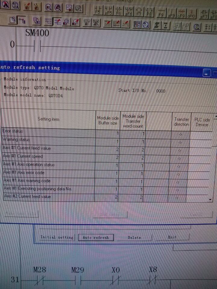

谢谢管理员, 还有个问题就是,PT 自动刷新 中PLC SIDE DEVICE 怎么设置,比如其实i/o是0000, error status 缓冲存储器地址是G1600 ,这里边咋么设置??求帮帮忙!!!

就是这里,

直接放个D, 像D100, 缓冲存储器G1600(error status)的值会直接储存在D100。 不用写程式

智能参数 设置完,下载到plc中 出现820 ,这个怎么解决,plc出现错误代码3301?这怎么解决

确定你设定的“Start I/O No: 0000" 和你的QD70安装位置的地址是一样的

谢谢了, plc 侧 设置完了,没出错。。。现在又有个问题是,一个简单的JOG运动,G70 中有参数变化,但G76中 参数是2,轴1,X8busy,Y18 是jog requst,怎么样 才能是G76变 成3JOG运行???
