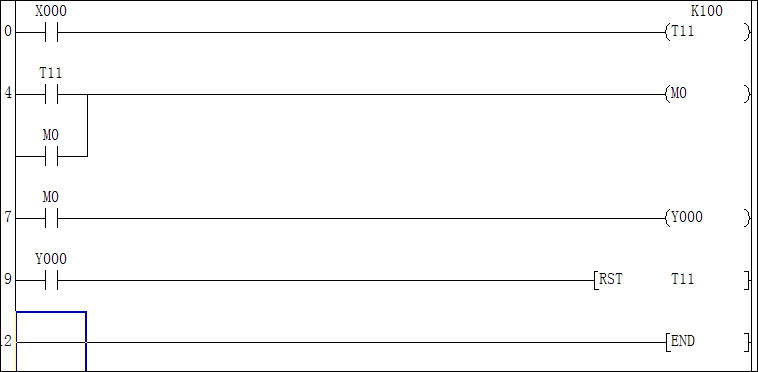

大家,请给看看这个程序有什么问题吗?监控时T11计时却不动作

终于传上来了,按下X0,T11开始计时,计时结束后却不动作

究竟是第一个图还时第二个图阿?第一个图t11的线圈的区动条件是x0的上升沿脉冲,所以不能正常计时,

不管是第一张还是第二张图片里的程序,只要M0得电之后就会一直保持,M0输出的Y0也会一直保持得电,就会一直出发RST T11,你怎么让T11计时呢?

6楼说得不错。
至少要让M0 在计时结束后也要断开。

第2个图(3楼),如6楼所说,Y0接通后将不能断开。
