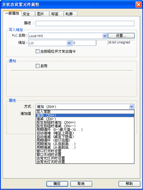

现有一个威纶MT6070的触摸屏,有一些数值要输入,想用+和-按钮进行改变,不知要怎么做,请大师指导,不想用直接输入的方式,一个数值三四位每一位都想要两个键来控制,谢谢

多状态设置元件属性

谢谢赐教,非常感谢!!!!
