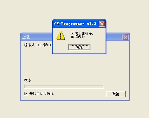

PLC加了UM读保护 怎么读出程序 我知道UM密码

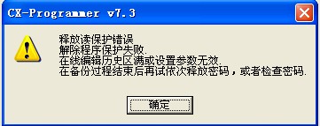

各位高手 求助如何解决 我压根儿就没看到哪里让输入密码

型号为CP1H X40DT-D

看见像锁一样那个按钮了吗,就是那里

那就是密码不对

不用它,照下,在PLC--保护--释放密码 输入密码 点确定就行发

自己设的密码不会忘记的,楼主应该是读别人的程序呢吧?

先把程序上传上来,然后点击plc-保护—释放密码。输入正确的密码后,系统会提示释放,然后关闭上载的程序,重新上载就行了。
