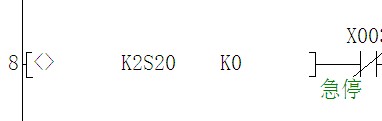

请问各位这个指令是怎么个意思

触点比较指令,【<> k2s20 k0】当位组合元件k2s20(即s20~27)的值不等于0时,该触点为ON

从S20~S27这8个状态器中只要有其中的一个动作则能流通过该段指令。

s20-s27均为0时才会off,是这意思吗?
