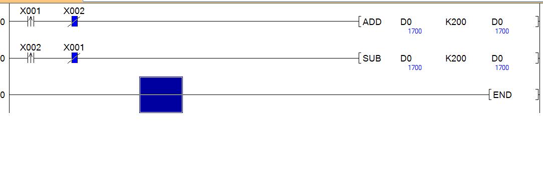

用什么程序 累加,一次加 200         累减,一次减 200
一次上升沿 加 200  递加 比如:200   400   600  800等。。。。。。
一次下升沿减200递减,比如:800 600 400 200 等。。。。。。。。。
程序怎么实现,难道用MOV 第一个传送200  第二传送400 。。等。。。。

不用啊,你可以运用运算指令配合加一减一指令就可以实现啦,比如,mul d10 k200 d0,dinc d10,这样就可以啦

1楼的不是加法运算,是做的乘法啊!

X1上升沿加 ,X2上升沿减

直接用加法指令就可以了,把加好的的数据再放回原寄存器

4L正解

做个寄存器每次都加减那寄存器的呀!四楼正解

自增,自减。累加结果乘以200。。。。或者每次上升沿 加/减 ,被 加/减 数 为200。

四楼正确、二楼也可以用

看上面的程序。
