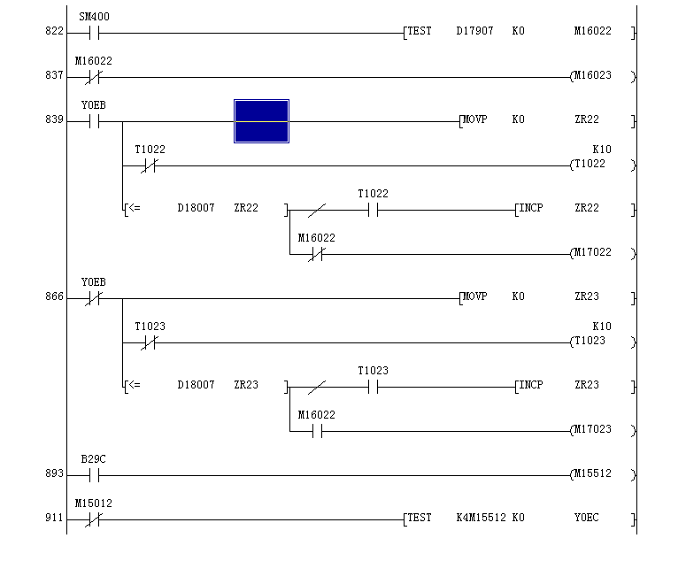

如图,M15012的得不得电,是不是也能决定 后面Y0EC得不得电?
我想查M15012得失电的条件,但是找不到M15012的线圈,我不知道是为什么?
难道是成批传送的数据吗?

PLC有没有通讯到电脑控制系统,m15012有可能是控制系统发过来的信号

PLC是跟IFIX通讯的 M15000到15127一直是得电,我认为现在就是M15012不通导致test指令不能执行,虽然M15512的值在变但是 后面的Y0EC一直是ON
