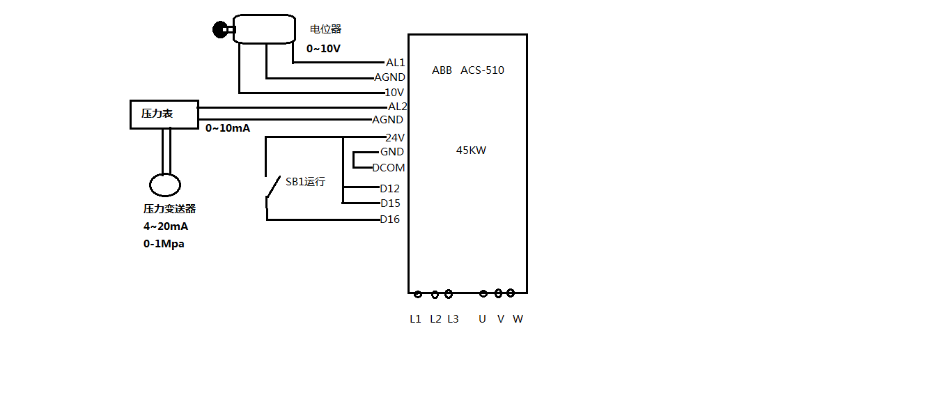

描述:接线图
求助 ABB ACS510恒压供水 详细设定 接线图以上传 电位器为设定值 压力表输出为实际值
