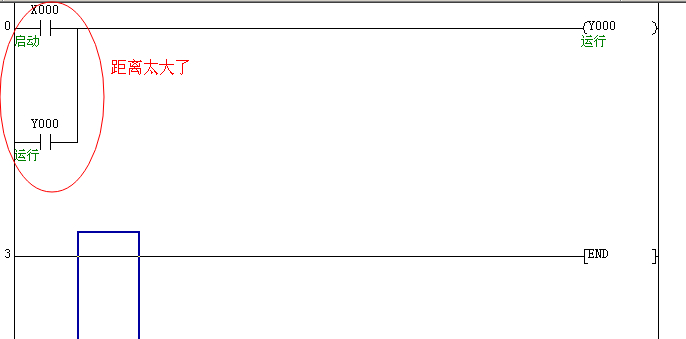

注释后行于行的距离太大了应该怎么设置 求高手指教!

在显示菜单里的软元件注释行数改成1行

我是注释的元件 不是行

这是图片!!!

谢谢楼上的大哥搞定了!

跟一楼说的是一样的,就是你注释占用的行太多了!
