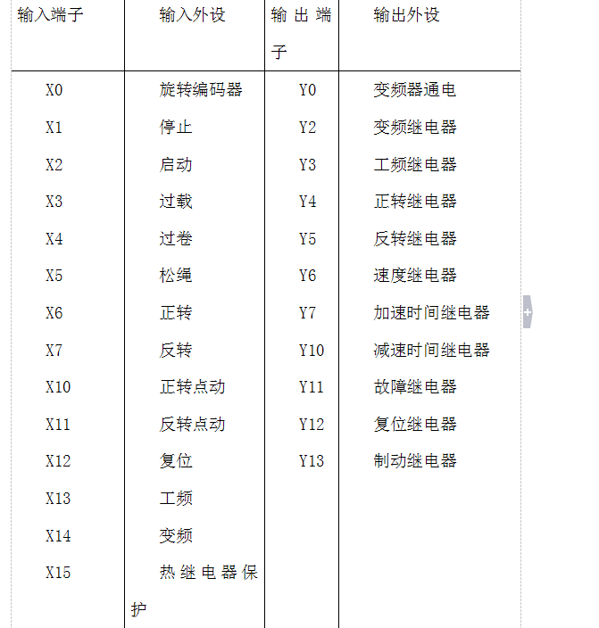

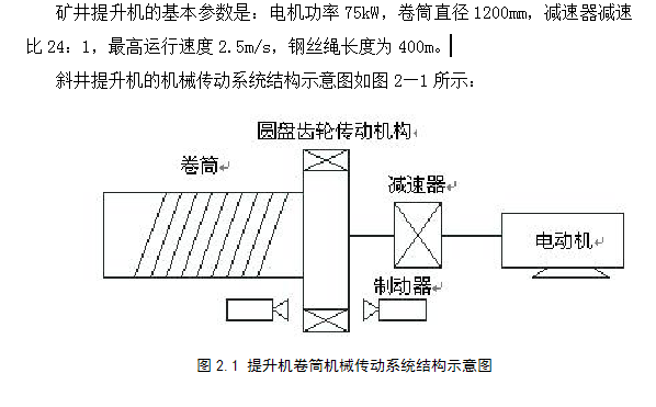

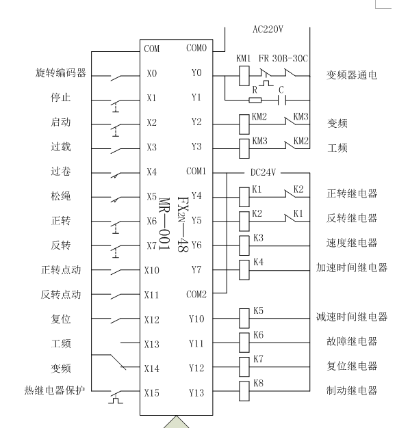

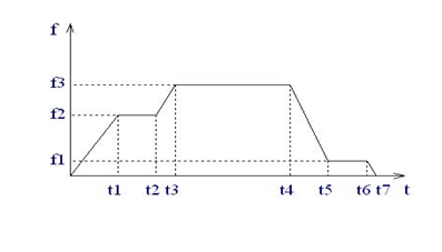

矿井提升机的基本参数是:电机功率75kW,卷筒直径1200mm,减速器减速比24:1,最高运行速度2.5m/s,钢丝绳长度为400m
求程序啊
